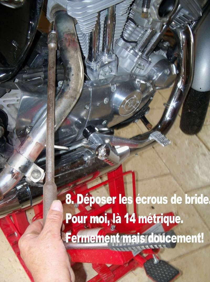

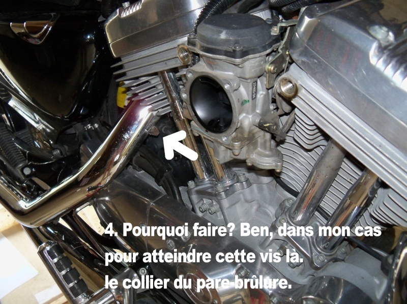

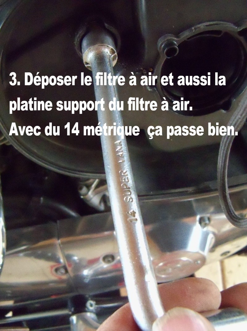

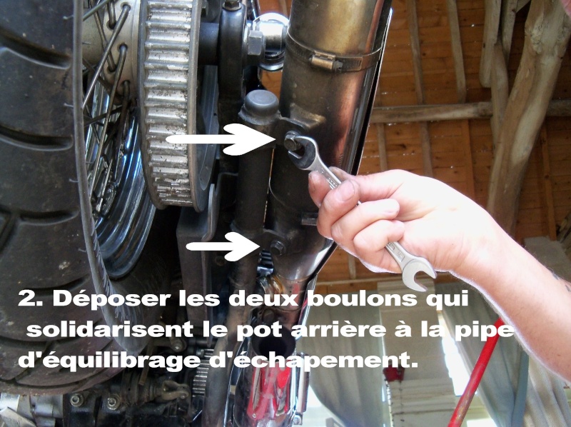

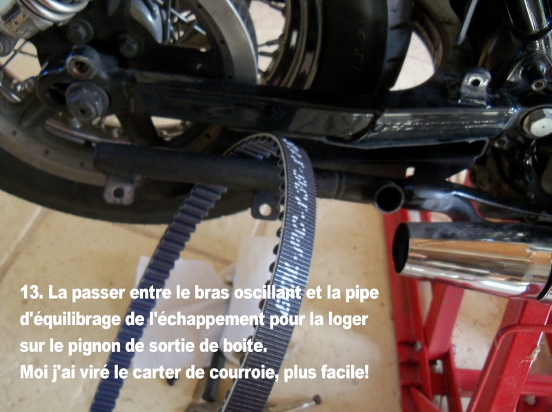

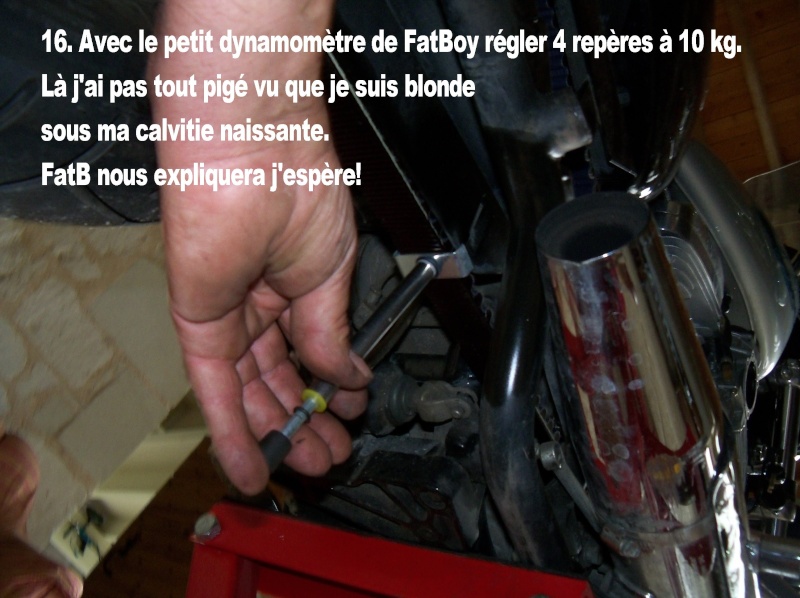

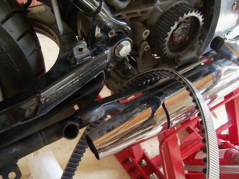

Bon voilà le travail!
Je remercie:
Samye qui fait tout son possible pour avoir un RK.
Oscar qui m'a fait remarquer un détail insignifiant.
FatBoy du 37 qui fréquente ma femme en mon absence sans me remplacer le courroie.
BigJack Store qui m'a vendu une courroie moins chère qu'à la cons qui de toute façon n'en avait pas.
Ma maman sans qui tout cela n'aurait pas été possible.
[img]https://i.servimg.com/u/f85/12/75/42/23/courro23.jpg[/img
Détails supplémentaires ou : "quand y en a plus, y en a encore"
Les joints graphités.....
