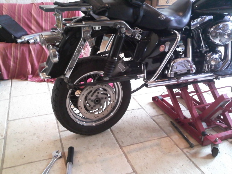

Pour changer le pneuneu AR faut tomber les échappements...Pas moyen d'y couper!
Ensuite on desserre les tendeurs de roue complètement. Pas de tof , j'ai oublié

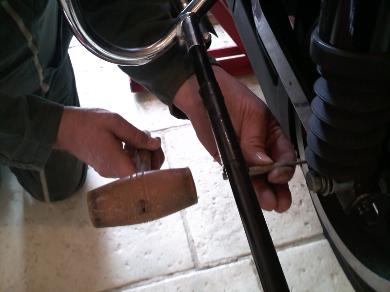

On vire la goupille de blocage de l'écrou d'axe à gauche. Pis, à l'aide d'un chasse-axe-chasse-goupille et d'un maillet doux on chasse l'axe, moto droite mais posée allégée (poids zéro quoi avec le lèvemoto)
Gaffe aux entretoises, la gauche à gauche et la droite à droite, la gorge de marquage à l'extérieur.

Puis on agit sur le vérin du lèvemoto grace à la péd.....On lève doucement la bête (attention au positionnement du bouzin, la roupète la roue pèse!!) Pour dégager la roue qui vient comme un enfant de cœur à la braguette du sacristain.

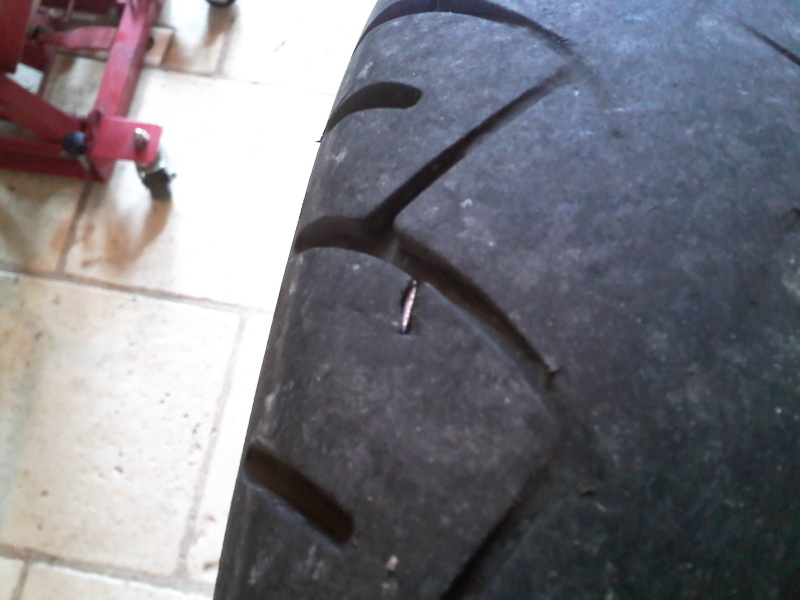

Inspection du peuneuneu ; les grosses galères auxquelles vous avez échappé Un chuis à la trame, j'en conclus que le peuneuneu est usé. Fort le Swing hein?!
Deux... Ho! Ben?! c'est'y quoi don' ça?!
Ha! la vacheeee
Comme pour le Concorde.... j'ai eu chaud ce coup ci........ eton
