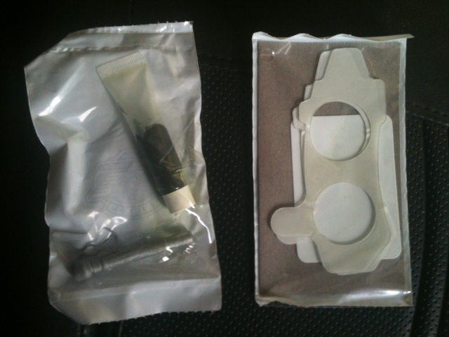

kit spécial plaquettes:
Dans la boite, y a les plaquettes , deux stickers plastiques et une sorte de pâte à appliquer entre les pistons et les plaquettes:
Donc enlever les vieilles plaquettes en enlevant les vis adéquates et surtout la grande qui tient les plaquettes bloquées dans le socle de l'étrier.
Remettre au fond de leurs compartiments les pistons (sans pince, un tournevis suffit pour appuyer dessus)
Prendre les plaquettes neuves, coller dessus les deux stickers en plastique et appliquer la pâte uniquement sur les deux ronds laissés libres .
Cette pâte fait que les pistons n'endommageront pas les plaquettes et vice et versa.
Puis remettre les plaquettes neuves sans pince ni autre, remettre les vis et voila ...tranquillos...
