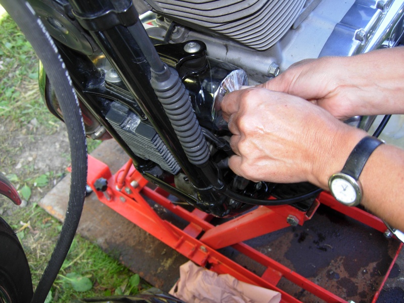

A propos de filtre. Faut en changer. Faut éviter les dégâts alors on colle du papier d'atelier partout avant de dévisser le filtre QUI DOIT VENIR A LA MAIN ( sauf que je suis une vraie bête en ouverture de pots de confiote) et...
Et on en colle partout tout de même. Ca faut s'y faire, friteuse ou bécane on s'en colle toujours partout. Ceci dit on a une habitude ancestrale du torchage de cul, nous les filles, alors c'est pas cent gramme de cambouis qui vont nous effrayer...
Bon, le nouveau filtre. on enlève le blister seulement au niveau du joint et on laisse le reste en place.
Et puis avec un doigt agile et coquin on enduit delubrifiant huile propre le plan de joint.
On revisse avec délicatesse le filtre sans essayer de le remplir avant. On le visse jusqu'à ce qu'il soit serré et là on lui colle un dernier petit coup de poignet pour le bloquer. Et puis on retire le blister. Comme ça on a un chrome propre...hé oui le ménage chez nous, les Suisses, c'est une seconde nature...
