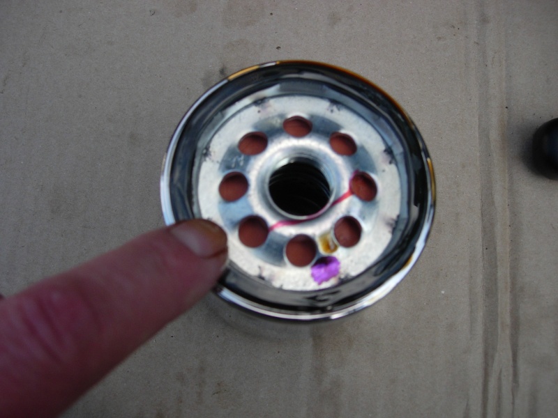

On remonte un nouveau filre en prenant soin de passer un peu d'huile (usagée) sur sa portée pour éviter qu'elle ne colle au support...
On visse le filtre à la main & on termine avec la clef, mais 1/4 de tour au maximum.
