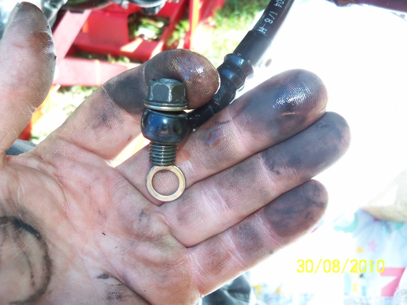

Une fois démontée la vis violon, piano,accodéon...j'me souviens plus, qui amène le fluide au cylindre...
Le bloc est libre, ya plus qu'a trouver le hic!!!
