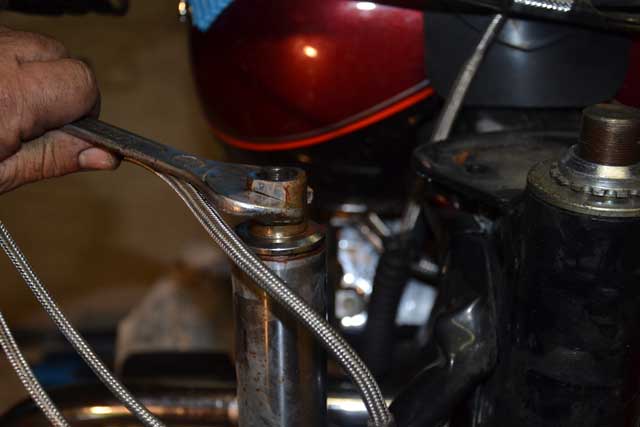

Pour juste rajouter de l'huile il n'est pas nécessaire de démonter le té supérieur de fourche. On démonte les bouchons-valves qui servent ajuster la pression d'air et les bouchons de tubes de fourche eux mêmes:
Par contre pour changer les ressorts, il faut sortir ce té pour pouvoir enlever un troisième bouchon... Pourquoi faire simple quand on peut faire compliqué...

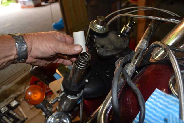

Les nouveaux ressorts progressifs (que je sais plus si j'ai gardé la facture donc les références...) sont vendus pour plusieurs modèles de Harley. Selon le type et l'année, il faut recouper la cale en plastique blanc que l'on place au dessus du ressort. Pour moi, c'était 4,8cm. On renquille tout ça dans le tube:
On revisse les bouchons (faut comprimer un peu le ressort...) et on remonte tout ça...
Les (très) gros écrous du té de fourche ou les bouchons de tube de fourche viennent bien avec une clé à griffe de plombier. Vu la taille des écrous, c'est parfait, ça n'abime pas mais ça ne résiste pas non plus.
