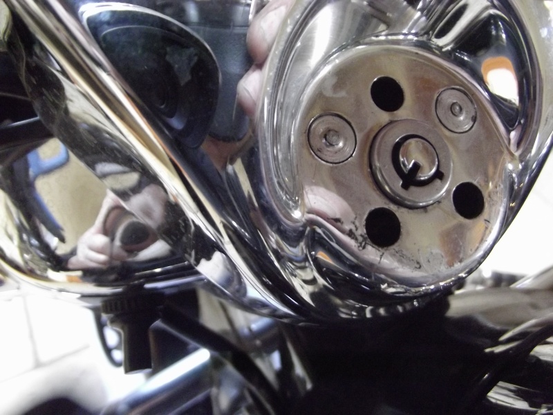

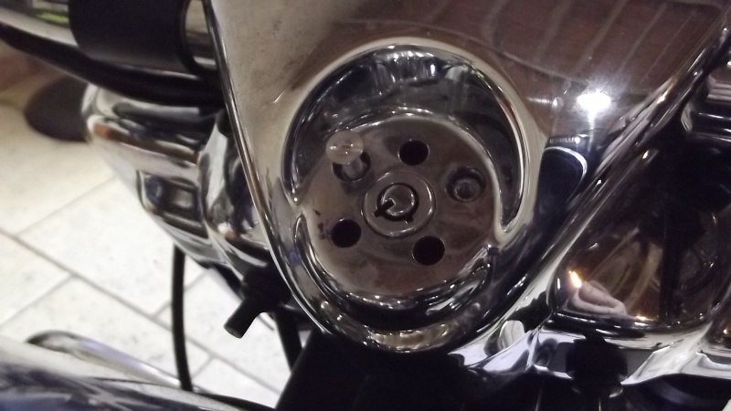

OO. D'abord le plus facile ....Desserrer les passings et libérer la cocotte en fonte ...4 écrous aveugles .....Pas perdre les inserts c'est introuvable
1. Faire tomber, avec un petit tourne-vis, le cache plastique du verrou de direction .
2. Le truc est "anti vol". Les vis à tête pucelle cassent au premier geste . Là elles sot pétées comme de juste ....
3. A la Dremel on refait des empreintes .....Sans hésiter !
4. Enlever le cache capot de phare en dévissant la petite vis rouillées là...
5. Enlever le capot de phare en dévissant le tirefond de dessous ( c'est du brutal, ne pas perdre!)
