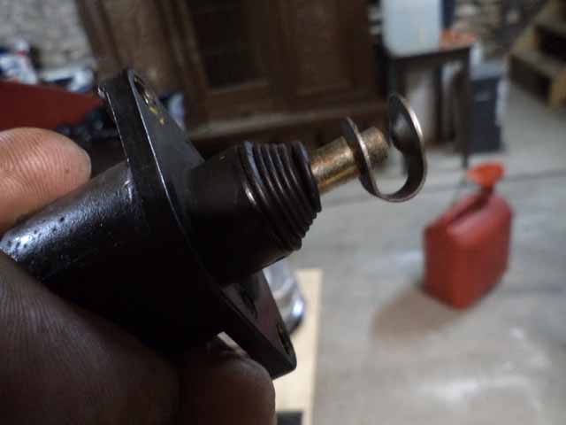

Le moteur de ralenti, la tige se fixe sur un levier (par un clip) qui agit sur les papillons (photo suivante). L'axe est vissé, plus ou moins, ce qui permet de peaufiner le réglage.
Au final, après un premier remontage, juste avec une sonde de température neuve, la moto démarre normalement, l'alarme "engine" disparaît, mais le ralenti est très haut. Le moteur paraît bloqué, levier poussé à fond. Démontage du moteur, remise en place après avoir enlevé la tige qui agit sur le levier des papillons, la moto démarre et fonctionne normalement. D'après le mécano HD de la concession de Poitiers, ce moteur de ralenti n'est pas indispensable. A voir, donc. Peut-être même pourrait on remplacer ce système de ralenti automatique par une bonne vis, voire un câble qui permettrait de le régler manuellement?...
