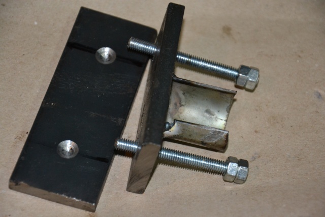

Pas question d'utiliser un lève soupape classique, j'en ai fabriqué un vite fait avec un bout de tube fendu, deux morceaux de fer plat, un coup de taraud, un coup de soudure...
Une fois en place, on serre les boulons en butée sur le cadre, le fer plat appuie sur les ressorts:

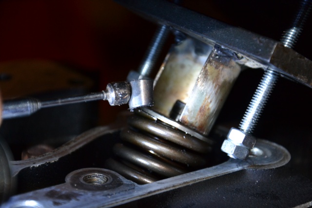

On retire la demi lune, très facile avec un petit aimant au bout d'une tige (prévu pour récupérer un boulon tombé dans un coin inaccessible):

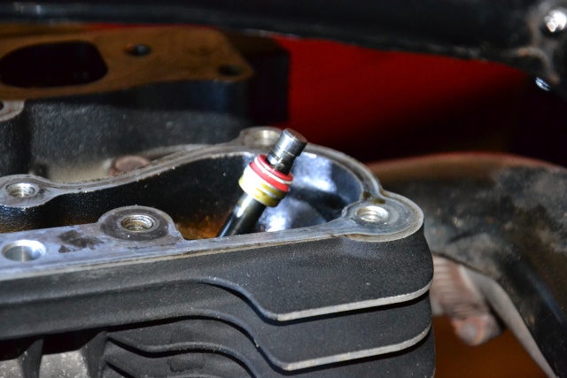

Le joint était effectivement sorti de son logement:
