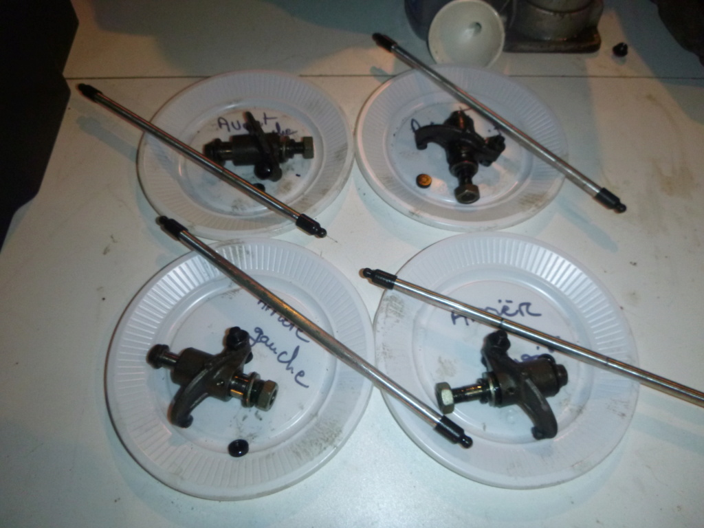

Maintenant que j'ai un atelier bien rangé (et pas grand chose d'autre à foiutre), j'ai attaqué la rénovation du Dnepr. Pour l'instant, pas de grosse surprise, à part les roulements de colonne de direction bons à changer (enfin c'est des billes posées sur une cuvette, comme les vieux vélos).
ma danseuse - Page 6 P1040814
A noter la finition des fonderies:
ma danseuse - Page 6 P1040812
Vous noterez comme je suis ordonné... Mais ça ne sert à rien, les Ruscofs sont moins cons que les Ricains, les tiges de culbu sont toutes les mêmes...
ma danseuse - Page 6 P1040813

Une belle occupation  up
T'as prévu le remplacement de beaucoup de pièces ou un bon décrassage ?

Rénovation à minima, je ne change que le strict nécessaire. Les joints, principalement, elle pissait l'huile de partout. J'ai été surpris par l'état général des pièces en mouvement, ça a l'air bien, l'intérieur est propre, sans limaille. Surpris aussi par le serrage des culasses, j'ai désseré les goujons de deux doigts. Je vérifierai le couple...
Par contre gros jeu dans la colonne de direction, il manquait même deux ou trois billes et la graisse était d'époque, on aurait dit de la colle.
Pour la peinture du cadre, je le fais à la sagouin, au pinceau, avec de la peinture martelée. J'ai déjà utilisé ça quand j'étais môme, on obtient un bon rendu, même au pinceau. Pour le reste, j'ai commandé du noir satiné, je vais essayer...
Je refais aussi le circuit électrique, assez simpliste et pas tès soigné.
Ah oui, je passe aussi à l'allumage électronique (et je vous merde  malin).

Ben ..... quitte a avoir les culasses sur la table ... moi je le ferais, avec une vérification des portées... pis un rodage si besoin  dubt
ma danseuse - Page 6 Empty Re: ma danseuse
Message par Charb Mar 25 Mai - 13:53
Tu m'as traumatisé... D'autant qu'au départ, je me suis dit que je referai les culasses (guides, soupapes, peut-être sièges). Il faut que je demande sur le forum, mais je ne vois pas de joints de queues de soupapes sur les éclatés ou sur les listes de pièces disponibles. Je me demande si "l'étanchéité" n'est pas assurée par le guide seul. D'ailleurs il y a polémique entre les partisans des guides acier et des guides laiton. Certains assureraient une meilleure étanchéité...

A wé .... t’as p’tet raison .... lu qq part sur un post Ural ...
« Soupapes et guides
Selon les modèles, il existe deux types de soupapes, queues de 8 mm et queues de 7 mm, ces dernières étant sur les modèles fin 2008/2009 avec un seul ressort cônique et des joints de queue de soupape, alors que les modèles antérieurs sont à deux ressorts hélicoïdaux par soupape et sans joint.
Le jeu fonctionnel entre les soupapes et leur guide est compris entre 0,05 et 0,08 mm. Le jeu maximal admissible au-delà duquel il faut changer les guides est de 0,15 mm.»
Ben , c’est p’tet pour ça que ça consome de l’huile naturellement !
Message par Charb Mar 25 Mai - 19:34
Confirmé, pas de joint de queue de soupape... Doit y avoir intérêt à surveiller la consommation d'huile. Archaïque comme mécanique, non?
Deux ressorts sur chaque soupape, je confirme.
