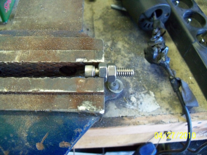

Poser la vis avec ecrou et contre-ecrou (pour bloquer à la bonne longueur) sur l'étau.
TUTOS.   6 : Bricolage - retailler des boulons.  Swing Raccou11
Regler la cote entre la sous face de la tête et l'esterieur du contr'ecrou
TUTOS.   6 : Bricolage - retailler des boulons.  Swing Raccou12
Serrer le contre écrou justement contre l'écrou intérieur....ben oui quoi!
