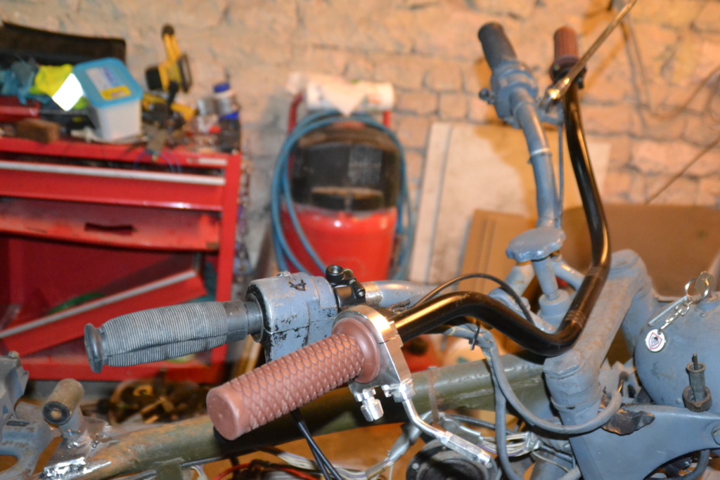

J'ai prévu de refaire le circuit électrique, trop de scotch et de bouts de fils partout... Au passage je vire les commodos au guidon, dignes des standards japonais des années 70, trop modernes. Comme le guidon ne me plaisait pas, j'en ai trouvé un de Triumph T120 qui va bien. Avec des belles poignées vintage et des leviers plus appropriés à mes petites mains (il faut des poignes d'ours pour utiliser ceux d'origine) ça devrait pas être mal. Au passage, j'utitlise une poignée de gaz que j'avais achetée pour la Yam SR. Un seul câble à la sortie qui va commander les deux carbus via une boîte de dérivation...

compteur digital ..... mais ça va pas, nan ???
Ceci dit , si tu veux une réception a titre isolé en carton collection , il faut être au plus prés de l'origine ! Donc fais ta carte grise avant des modifications notables

Juste un petit truc quasi invisible, histoire d'être en règle. Je peux aussi rouler au gps... D'ailleurs, ils font des compteurs qui se basent sur un gps pour te donner ta vitesse.trapeze a écrit:compteur digital ..... mais ça va pas, nan ???
Pareil, pour être en règle, je crois qu'il faudrait installer des clignotants (elle en avait d'origine). Mais ça va pas avec le reste...

Tu peux tenter les clignos en bout de guidon...comme les BM, les flics seront sur que s'en est une.Charb a écrit:Juste un petit truc quasi invisible, histoire d'être en règle. Je peux aussi rouler au gps... D'ailleurs, ils font des compteurs qui se basent sur un gps pour te donner ta vitesse.trapeze a écrit:compteur digital ..... mais ça va pas, nan ???

C'est une bonne idée. J'aime bien ces clignos. Mais il m'en faudra un sur le side.philippe13 a écrit:

Le mien n'est peut-être pas si vieux. Il doit dater des années 75. Le commodo gauche a une commande de clignotants, en tout cas. Et il y a des trous sur la patte de phare gauche.
Ceci dit, les clignos, il est très rare que je m'en serve. Ca regarde personne, où je vais, pis ça use les piles.
