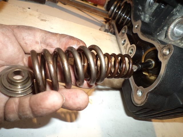

La soupape est maintenue fermée sur son siège (culasse) par un ressort (quelquefois deux, comme ici). En comprimant le ressort, on va pouvoir retirer les deux demi lunes (bloquées dans l'encoche sur la queue de soupape), retirer la coupelle qui appuie sur les ressorts, puis les ressorts eux mêmes. Ensuite, il n'y a plus qu'à sortir la soupape.

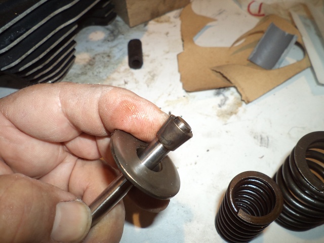

Les deux demi lunes, maintenues dans leur gorge par mon doigt:

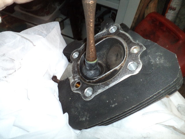

Pour que la soupape épouse bien son siège, il va falloir la "roder". Une pâte abrasive spéciale, une queue à roder avec une ventouse. On commence avec la pâte gros grain, un mouvement de va et vient, comme si on voulait allumer du feu... Ensuite, pâte plus fine.
Portée (soupape) et siège (culasse) ne sont pas forcément très larges. Mais leur surface doit être nickel.
Au final la soupape doit être étanche. Pour vérifier, on la maintient avec un doigt contre son siège et on verse de l'essence dans le conduit. L'essence ne doit pas couler.
