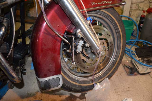

Je vous fais grâce du remontage de l'ensemble sur la moto... On termine par la séance classique de purge. Pour ça, j'ai encore fait appel au matériel médical. Une poche à perf, une tubulure sur la vis de purge et roulez jeunesse!
